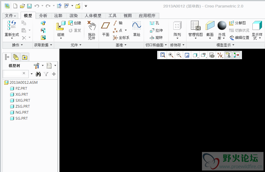

creo一直都冇问题的,但今天早上打开时发现背景全黑了?但未更改过设置?我把零件托进去也是全黑的,什么都看不见(见图)。拜托各位帮帮忙 ~

尝试下选项里设置一下
graphics
值更改为"win32_gdi"

 楼主| 发表于 2013-4-24 08:59 | 显示全部楼层
回复 2# lesliecen 的帖子
神人呐   哈哈  !  现在可以了  灰常感谢!!版主给这位++吧~

其实2楼的只是临时方法
ptc 对此类问题作如下解释:
执行以下操作,测试此问题是否与显卡或显卡驱动相关
  • 将 config.pro 选项 graphics 设为 win32_gdi
    • 通过此选项可确定问题是否由显卡或显卡驱动所引起
  • 重启应用程序
  • 确保对 config.pro 选项的更改已生效:
    • 单击帮助 > 系统信息,查看机器信息部分的图形类型信息
  • 测试此图形问题
  • 如果问题没有重现,表明此问题由显卡所引起
  • 将 config.pro 选项 graphics 改回 opengl
  • 在某些情况下,更新显卡驱动可解决问题

如果把graphics值更改为"win32_gdi"的话,在打开大型装配图之后的运行会变得很慢,不建议设置这个。
