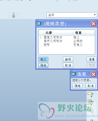

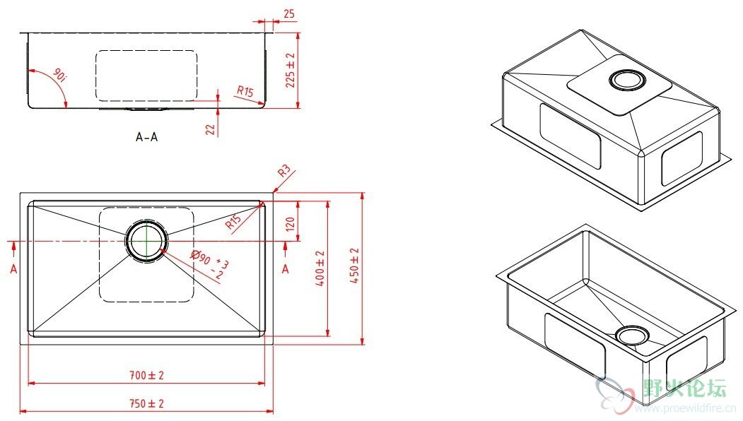

这个水盘怎么展开?

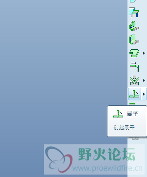

这个直接用展平功能即可。5.0的操作具体是:
1,点击功能区的展平按钮,

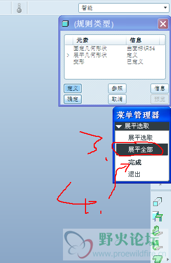

2,在蹦出的菜单中选择常规-完成,
3,选择钣金件的一个固定的面,

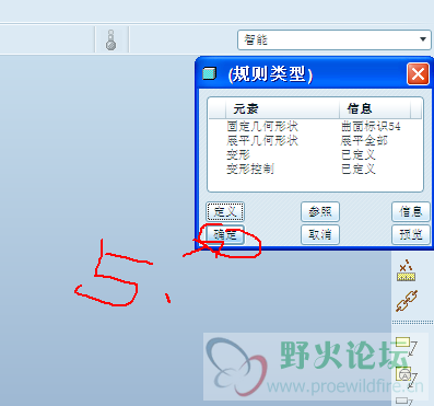

4,选择展平全部,当然,如果你要展开其中几个面,选择几个就好,然后点击完成,
5,然后点击确定即可。

 楼主| 发表于 2013-4-24 09:30 | 显示全部楼层
虽说可以展开,但展开出来加工不了的

 楼主| 发表于 2013-4-24 09:31 | 显示全部楼层
只要的是内R角大,有15之多

发表于 2013-4-28 00:26 | 显示全部楼层
不好做,忒麻烦,价钱高的话还是能做下。

发表于 2013-4-28 19:31 | 显示全部楼层
R15的圆角位置能折弯么? PROE里面即使建模又能展开么?

 楼主| 发表于 2013-5-2 09:44 | 显示全部楼层
是手工焊接成型的,想知道用PROE怎么做出这样的效果
