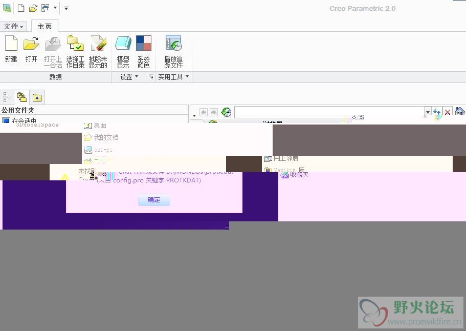

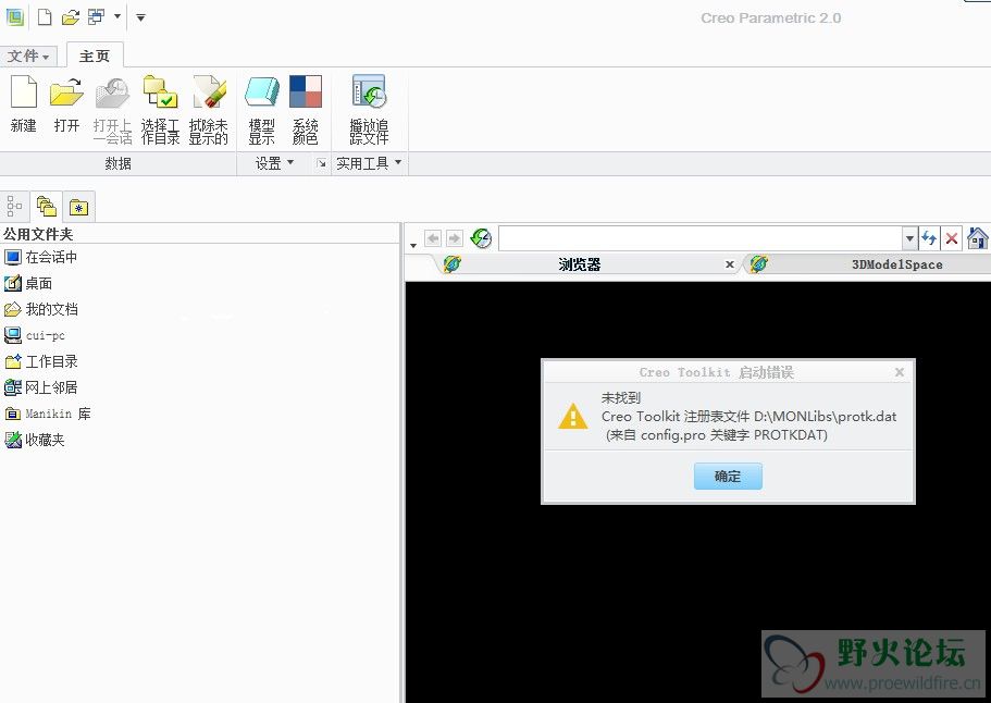

creo2.0挂MONLibs标注库,有瀑布菜单,但是不能用,打不开任何东西?

然后消息栏是这个   dbg_err_crash() - continuing from serious error (ORDER_DEBUG)
发表于 2013-10-3 10:46 | 显示全部楼层
我的是这样子的
发表于 2013-10-3 10:47 | 显示全部楼层
再发一个
72
发表于 2013-10-22 10:57 | 显示全部楼层
首先要安装proe4.0的pvx.exe,再按照教程来做一般都没有问题的。
