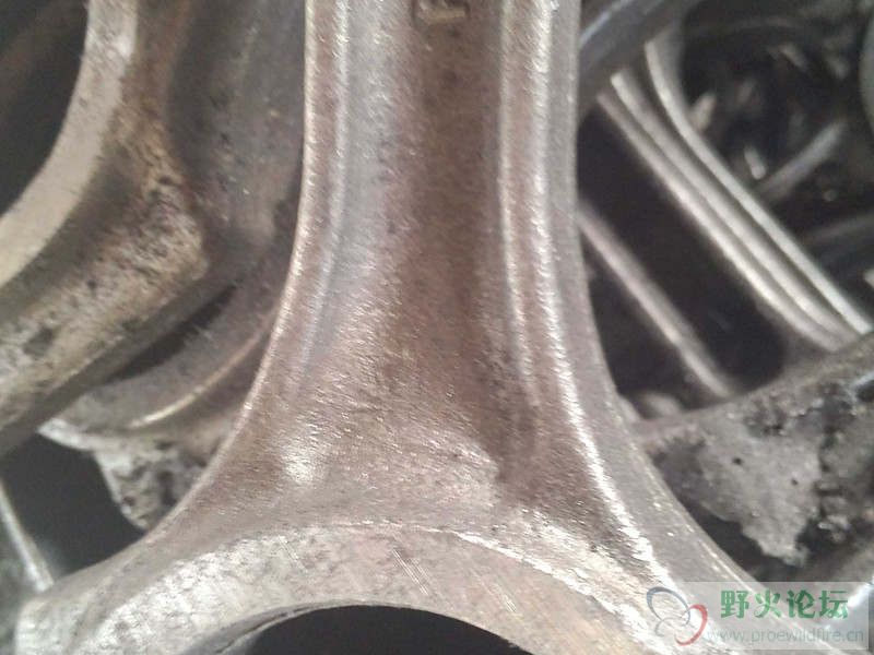

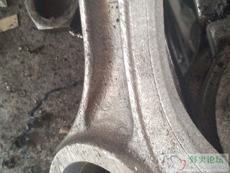

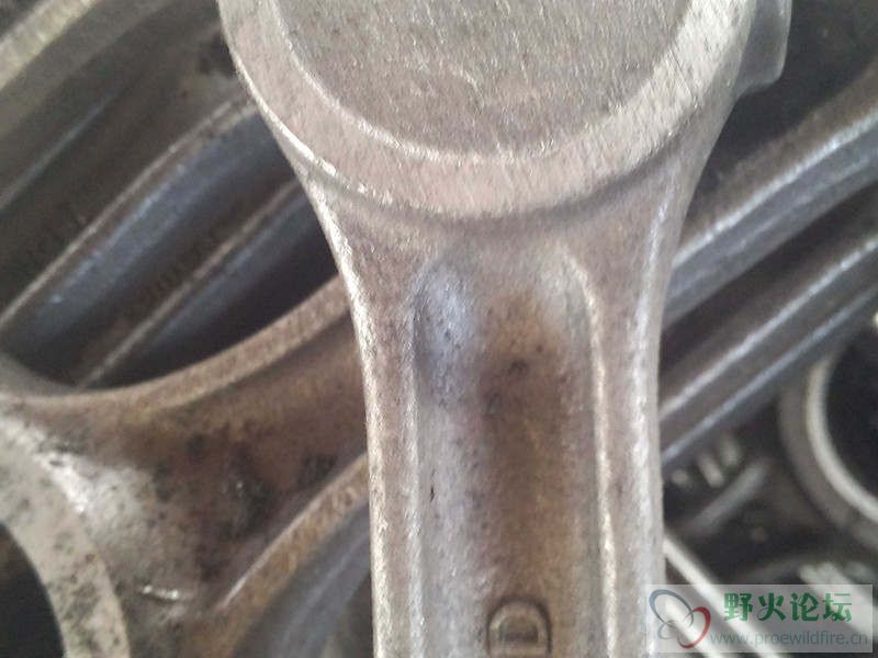

跪求老大们指点连杆大小头过渡弧怎么处理?,就是连杆工字杆部过渡到大头和小头的那个R15的弧度怎么处理?在CAD图纸中我也用黄色线圈起来了,求大神指点,很急,谢谢了!
我做的proe建模,我上传到115网盘了结果不行,现在改成百度网盘了(等级低附件大小限制没办法论坛上传)
地址改了下,可能弄错了,现在可以下了,复制下面的地址就可以下载了
下载地址:http://pan.baidu.com/share/link?shareid=480421&uk=1211566806
下面是一些实物图片,连杆厚度41.4改为44的话,是否能做出大头弧度???

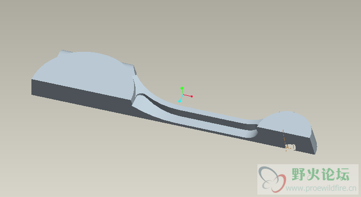

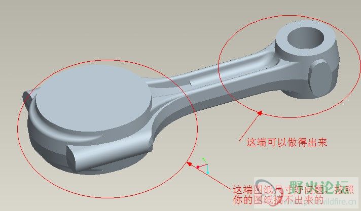

发表于 2013-4-23 16:21 | 显示全部楼层
我下载了楼主的CAD图纸,按照图纸做不出来,图纸存在问题,楼主如果有实物可以照个清楚一点的像片看看
 楼主| 发表于 2013-4-23 16:55 | 显示全部楼层
回复 8# 刘小群 的帖子
我明天去照张图片看看,顺便把你做的建模发出来看看呗,我看行小头怎么过渡的,还有就是如果把厚度41.4改成44厚的话,是否能做出来图纸上的过渡弧度?

发表于 2013-4-24 15:50 | 显示全部楼层
回复 8# 刘小群 的帖子
楼主提供的图纸貌似是有些问题,按图纸建立3D模型确实有困难.
大端的过度曲线怎么弄都有问题存在. 小端的过度没问题.
记得之前我曾在楼主的另一个贴中问过该图是否是一个正规产品的零件图纸的话.
我甚至把楼主前后两帖的CAD图纸合并起来琢磨,也没能最终琢磨清楚.
前后两帖的CAD图纸合并   合并图纸.rar (95.32 KB, 下载次数: 11)
