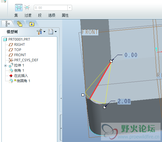

]6Y[RZ[(@O}S70}AEKV1ZYJ.jpg 请教高手怎么解!!!!

可变倒圆角可以实现

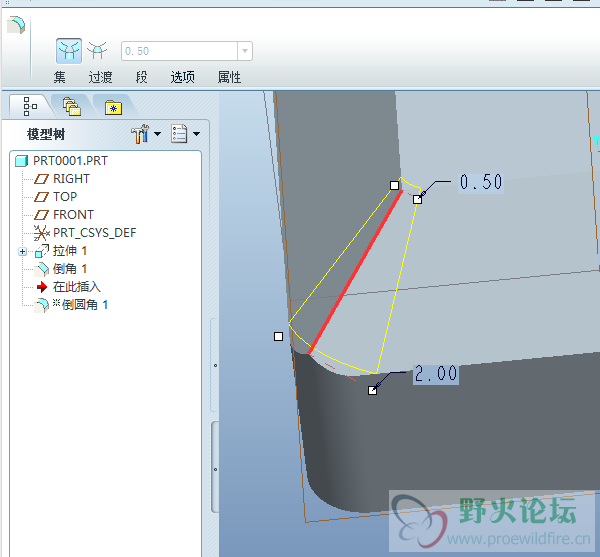

发表于 2013-4-23 13:53 | 显示全部楼层
就是在倒圆的时候先选择一条边,然后鼠标对的控制尺寸圆点点右键弹出的添加半径就可以了

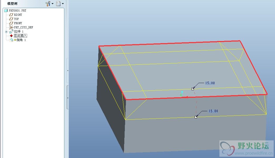

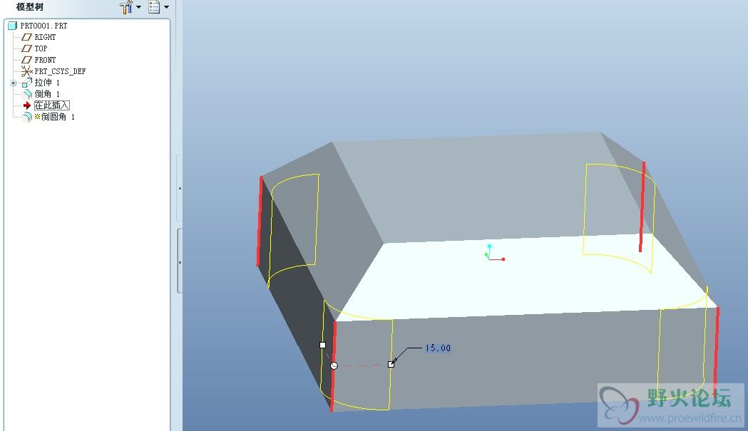

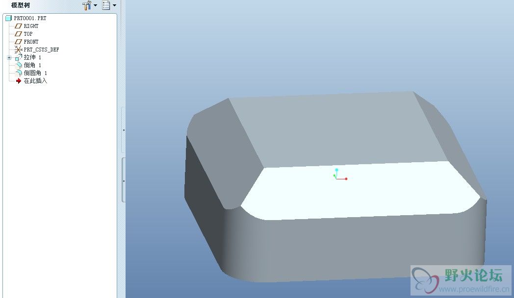

发表于 2013-4-24 09:53 | 显示全部楼层
先倒角。
再倒圆角
就能出来了。

发表于 2013-4-24 16:34 | 显示全部楼层
回复 楼主 过客一名 的帖子
先做圆角,再选顶面与侧面做倒角
