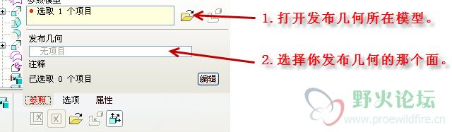

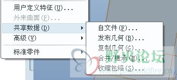

1.打开曲面所在模型,选择插入--共享数据--发布几何--选择曲面;
2.打开另一个模型,选择插入--共享数据--复制几何--见图示。
