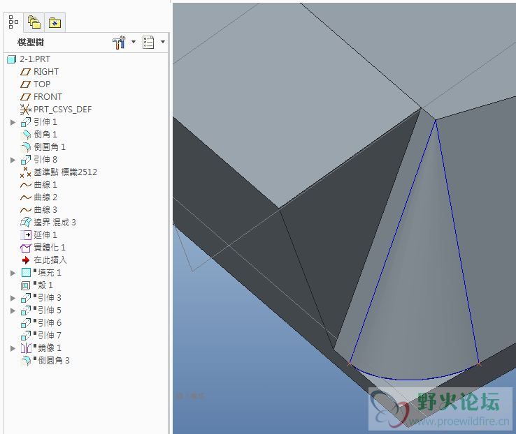

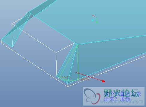

怎么把将文件中的边界3做成实体。 没搞懂

发表于 2013-4-23 09:46 | 显示全部楼层
你版本太高,打不开,不过那个位置可能用倒圆角做出来。

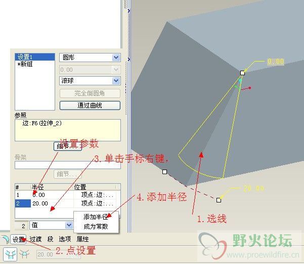

发表于 2013-4-23 11:03 | 显示全部楼层
倒圆角这样做行不?

发表于 2013-4-27 10:05 | 显示全部楼层
把面延伸出去,再用實體化
