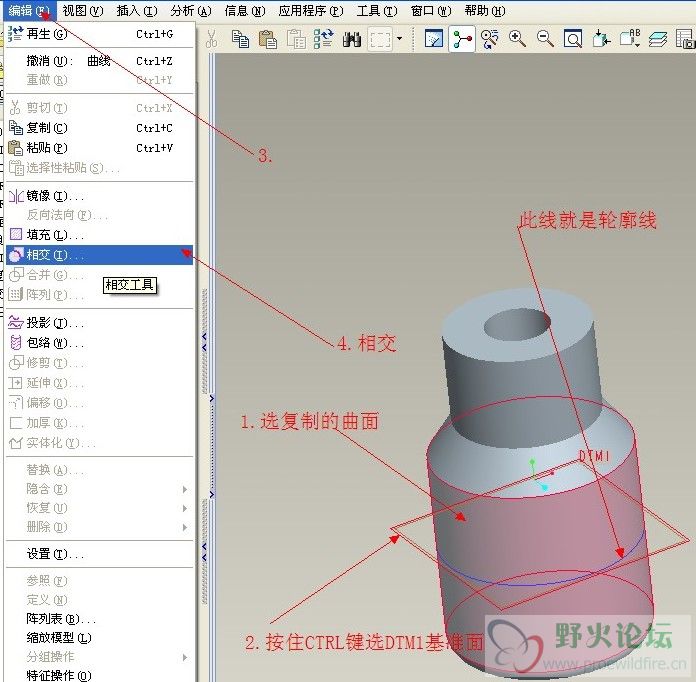

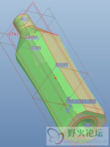

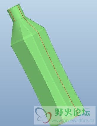

各位大侠,弱弱的问下,如果想得到下图的轮廓线(同时把他提取出来,二次开发怎么实现呢?),有什么办法呢?谢谢了

发表于 2013-4-22 19:02 | 显示全部楼层
用相交命令
选中要轮廓线曲面跟基准平面相交下

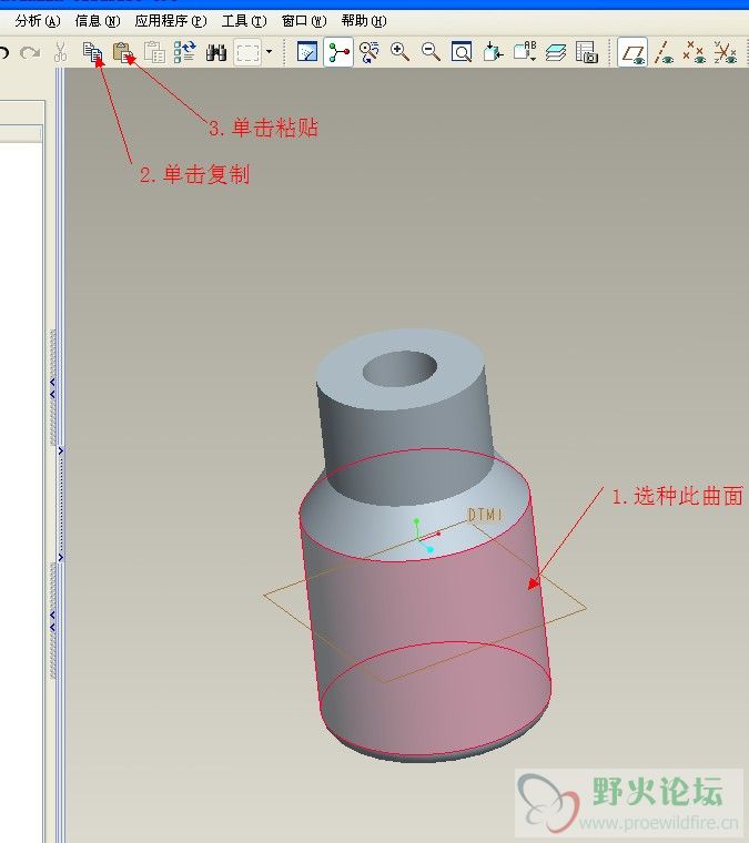

发表于 2013-4-23 09:46 | 显示全部楼层
回复 3# yunshuicx 的帖子
把外形曲面复制下来,再和基准面相交。

发表于 2013-4-23 10:28 | 显示全部楼层
步骤如下:

发表于 2013-4-23 10:45 | 显示全部楼层
同2楼, K2%%}98L@2T}@PY~INNPB31.jpg %}24Y`4H02CP9{T]NS_P3]9.jpg ZWWERK~`)O}HVOR%GNH3S.jpg
