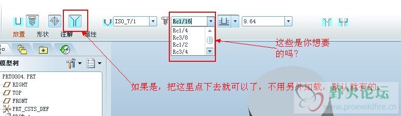

[已解决] 关于管螺纹的问题Rc螺纹,为什么我的5.0里没有呢?
76
发表于 2013-4-22 14:01 | 显示全部楼层 |阅读模式
看论坛上说5.0自带Rc螺纹,为什么我的5.0里没有呢?求教如何加进来

发表于 2013-4-22 17:43 | 显示全部楼层
看下图

 楼主| 发表于 2013-4-22 19:43 | 显示全部楼层
回复 2# fjs2008 的帖子
就是它  呵呵 谢谢了
