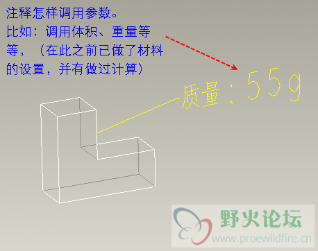

请问:注释里怎样调用其它参数
(已解决)详见一叶老大本页面的贴图.
现在出了新的问题,就是注释做好后,再加其它的特征,注释没能自动更新,要点它进到“编辑”,再退出后它才更新,请问有自动更新的办法吗?

重量参数&pro_mp_mass
其它看图

 楼主| 发表于 2008-9-12 08:31 | 显示全部楼层
原帖由 31358302 于 2008-9-11 19:25 发表
重量参数&pro_mp_mass
其它看图
多谢老大。看了贴图,调用的问题解决了。

发表于 2008-9-12 09:19 | 显示全部楼层
再生一下模型就可以了
不行多点两次

 楼主| 发表于 2008-9-12 14:01 | 显示全部楼层
试了,再生没有什么用

发表于 2008-9-12 20:07 | 显示全部楼层
在4.0m030中测试,三维模型中是有这个问题
可能是个bug
但只是出现一次哦!也就是说更改模型后,没有更新数据,在模型树中注释右键——编辑定义,直接确定
就完成了第一次更新,
再一次更改模型时,点再生,就可以更新数据了
另外config.pro中还有一个选项
mass_property_calculate automatic
我不是版主,只是一个学习者。
多看贴、多思考、多尝试、多实践,问题的答案就在自己手中……
47499
发表于 2008-9-12 20:37 | 显示全部楼层
加入 mass_property_calculate automatic 应该就可以了吧,我测试好像可以的
