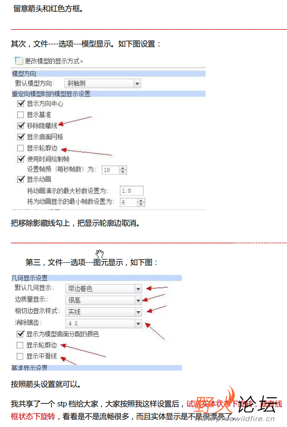

随着电脑配置的提升,实测效果基本没有。
  1. edge_display_quality Low
  2. !控制对于线框和隐藏线移除的边显示质量。Normal-边显示质量正常。High-以2为增量增加网格化。Very_high-以3为增量增加网格化。Low-由正常显示减少网格化,加速显示。默认值Normal。步骤:文件-选项-图元显示-边显示质量。
  3. enable_fsaa 2
  4. !启用OpenGL全屏消除锯齿。(值:2、4、8、16、32)。步骤:文件-选项-图元显示-消除锯齿。默认值off。
复制代码
精益求精,追求极致!

发表于 2022-6-19 11:49 | 显示全部楼层
感觉不是那么回事, 但是说不上来。

发表于 2023-11-10 11:42 | 显示全部楼层
您这个文件才12MB       显示不出设置效果       我有个1G的STP      一直没想到什么好方法来打开制作成模具,左右产品   各出4   就是8件,预计设计好最终文件得15G左右去      老总有什么建议吗,  另一种方案是换电脑,我已的多核处理器,双CPU   但主频才2.8    打不开     不知道弄个游戏CPU   主频弄高些会不会有用?  就怕买了又打不开   浪费钱了
