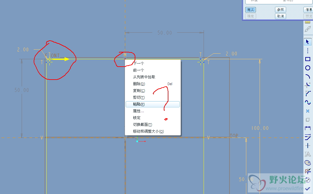

如下图所示,我在用混合壁草绘截面的时候,起点默认在左上角,我想放到中间,于是我就添加了点,但是右键发现没有起点这个选项。
所以,我想问问各位,起点位置怎么调整??

若想以图示点为起点,需将线段打断,添加点貌似不行

 楼主| 发表于 2013-4-22 10:53 | 显示全部楼层
回复 2# chenamb 的帖子
嗯嗯,我试了很多次都不行,公司的电脑软件是正版,无法获取CREO,可能这是一个BUG。

学习中,打断再选下一个不行吗

回复 4# happy1985 的帖子
CAD的打断我很熟悉,但是PROE有在草绘中有打断直线这个功能么?请指教!

用点打断,选点,右键,起点

回复 6# wuxush 的帖子
你说的这个我知道,在普通实体模型中的混合扫描中可以做到,但是你试试钣金件模式的混合壁就知道,这样的草绘,用电打断根本无法奏效的!

回复 6# wuxush 的帖子
我也是试了很多次,找了很多地方还是没有发现彻底的解决方法,所以只好删除了那条线,重新草绘了两条一样长的线,这样在哪儿就能得到一个点选作起点了。
也许是我还没找到方法,不知道你是什么意思,大神们,真心求指教。这个细节问题愁死了了

晕哦,你用分割

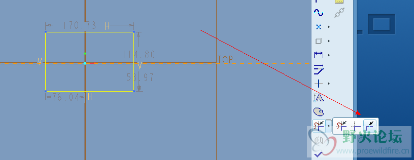

用这个打断不行吗
