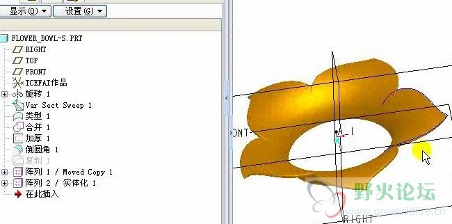

里面曲面加厚完复制  选择粘贴后阵列完 实体后 为什么还要在阵列一次???

发表于 2013-4-22 08:01 | 显示全部楼层
因为只实体化了一个面组

 楼主| 发表于 2013-4-22 17:56 | 显示全部楼层

 楼主| 发表于 2013-4-25 22:44 | 显示全部楼层
原帖由 qwttmzd 于 2013-4-25 10:08 发表
你复制粘贴的是曲面吧。
加厚倒圆角后 复制实体曲面 选择性粘贴72度 然后阵列   在把原来的实体化阵列。。这里为什么不能直接粘贴后实体化后直接阵列呢?

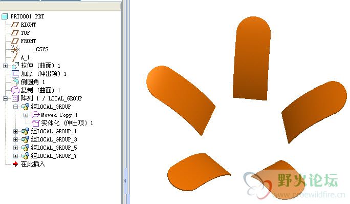

发表于 2013-4-26 13:53 | 显示全部楼层
原帖由 吃苹果跳蚤 于 2013-4-25 22:44 发表
不是很明白你的意思,不知道是不是可以这样解释:把选择性粘贴和实体化做一个组,然后把组阵列,就不需要阵列两次。但是这样的话就没必要去做复制 选择性粘贴72度再阵列啊。

 楼主| 发表于 2013-4-28 22:01 | 显示全部楼层
原帖由 qwttmzd 于 2013-4-26 13:53 发表
  我的意思是:  复制 粘贴后不是变成实体曲面了吗 阵列后实体化 不是都是实体了? 为什么还要在用实体阵列一次。。  你是意思呢就是说 直接单个实体化后编为一个组在 整体阵列是不?
