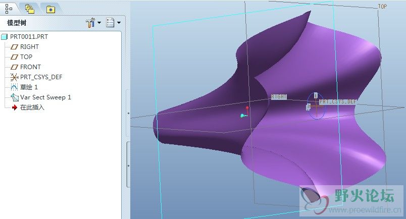

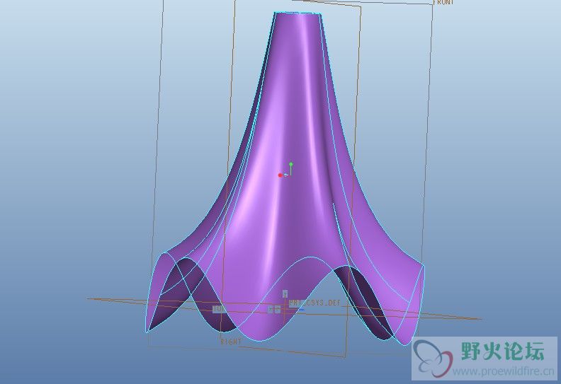

[原创] 用可变截面画一个花瓣曲面
64
发表于 2013-4-21 21:51 | 显示全部楼层 |阅读模式
proe新手  大神指点
[ 本帖最后由 小样13 于 2013-4-21 21:53 编辑 ]

发表于 2013-4-22 11:41 | 显示全部楼层
回复 楼主 小样13 的帖子
请问,这个你是怎么扫描出来的,函数么?求函数过程!
64
 楼主| 发表于 2013-4-22 18:56 | 显示全部楼层
回复 7# 蓝沁秋 的帖子
sd3=20*sin(360*trajpar*5)+5
63
1067
82
1568
发表于 2013-4-23 10:52 | 显示全部楼层
回复 8# 小样13 的帖子
谢谢!请问关于此类函数,你有教程么?
64
 楼主| 发表于 2013-4-23 16:18 | 显示全部楼层
回复 9# 蓝沁秋 的帖子
关于函数参数我也是懂个皮毛,这些是业余时间摸索出来的!不专业。。。
