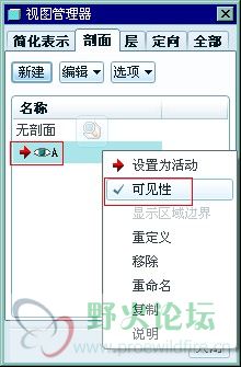

发表于 2013-4-21 16:55 | 显示全部楼层
你这种情况最好是能截图贴上来,文字描述很难理解的。
你看是不是这样的,
视图管理器—选中你的剖面—右健—可见性。
论坛短消息功能不是用来求助的,有问题直接发贴或者跟贴。
我不懂生命的意义,但是知道如何过有意义的生活。
发表于 2013-4-21 21:02 | 显示全部楼层
你要求的是不是只显示剖切的地方,上楼说的只是保持剖面线的可见性。你应该是在2D图的剖切线里面去设置。
发表于 2013-4-22 09:34 | 显示全部楼层
在视图管理器里面哟
