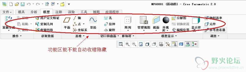

Creo的功能区能不能设置为自动收缩隐藏,当鼠标移过去了自动放下来,鼠标移走再自动隐藏

应该是不行的,右上角那个三角尖倒是可以实现点击就出来,点完命令就隐藏

   只能手工双击,不能自动隐藏的,至少目前CREO2.0 还不行的。
