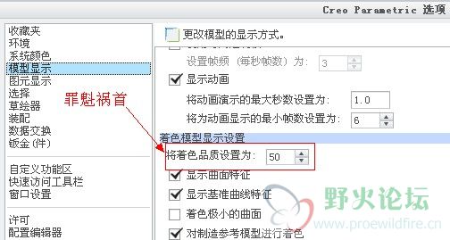

同样步骤,同样尺寸,分别用proe5.0和creo2.0创建的,前者才502K,后者13.5M。
不知道有没有遇到同样困惑的朋友。
前段时间帮论坛的朋友做了个滚花滚了60多M,他打开直接挂掉了。
一直很郁闷,今天试来试去,试了半天总算找到罪魁祸首了,如果有同样困惑的朋友可要看好了。
我把他改回默认的3,之前13M的文件再保存一下,就只有492K了。
[ 本帖最后由 fjs2008 于 2013-4-20 19:27 编辑 ]

确实存在此问题!此值大了CREO还容易跳出
