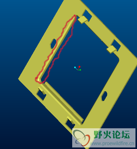

[求助] 如图红色部分,用扫描半径出来的四周边.为何展开不了??
发表于 2008-9-11 09:03 | 显示全部楼层 |阅读模式

发表于 2008-9-11 09:16 | 显示全部楼层
正面还是反面哦?正面倒角是显示了的哦

发表于 2008-9-11 13:25 | 显示全部楼层
有变形区吧,楼主好象是做开关的?
 楼主| 发表于 2008-9-11 14:43 | 显示全部楼层
是开关产品.问题是没办法设变形区,因为变形区是在圆弧上,请高手指教哦!!!

发表于 2008-9-17 09:21 | 显示全部楼层
老兄!  那是用冲模冲的突缘,当然展开不了
