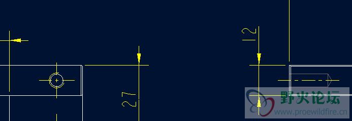

标准螺纹孔,想用虚线显示出来(因为是隐藏的),老是只显示出底孔的虚线,无法显示出装饰螺纹线条。(轴向的视图显示是可以正常显示螺纹线的)
参数是按这样设置的:
thread_standard........... std_iso_imp_assy
hlr_for_threads............ yes
那位大侠拔刀相助下,感激不尽!!!
[ 本帖最后由 tempregy 于 2013-4-19 23:32 编辑 ]
右边视图只显示出底孔的线,螺纹怎么也弄不出来。

我的thread_standard  std_iso这个也是国标设置项。
另一个值跟你一样。你再试试。

被其它线条覆盖了……

我试了,还是一样的显示不出来。

没其它线挡它的。

很简单加个剖面就可以看的见了

配置没什么问题,估计是你装饰线太短,看不出来。
