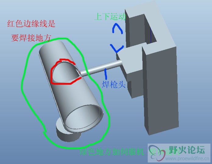

我想达到的效果是 焊枪头上下运动,只限制Z轴上下运动
而绿色整体部分旋转运动
最终效果是焊枪头 要沿着红色边缘线焊接物体
要如何添加约束关系啊

这个很麻烦啊,我看过公司的焊接中心支座的工装,这个不规则。

我不太懂,假如让焊枪嘴端点和圆管缺口线重合约束,不知能不能达到要求

焊口重合约束了 转不了了

简单的求方法 就是那个绿色整体转 如何约束焊枪头靠着绿色直接约束 使旋转带动 焊枪头上下运动

焊枪头应该是前后运动。假设焊头和和那个圆相交于同一点,当圆筒从此位置滚动的时候,焊头只要水平移动,向左或向右都没有关系,效果就是顺时针焊接或逆时针焊接的区别。当然圆筒旋转到最左边那一点与焊点重合后,得反方向转回去。假设圆筒是匀速运动,那焊头应该是正弦运动。

2轴的应该挺难实现

不用两轴,焊接头那里还是用单轴机器人,只是横着摆,转动那里加个伺服电机。跟电控工程师说一下你要的效果,应该没什么问题。

工件旋转,则焊枪没必要Z向运动,可该成水平移动
