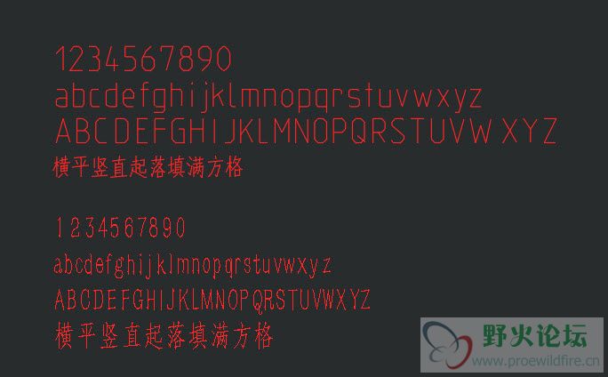

我用autocad粗图,字体如下

 楼主| 发表于 2013-4-19 16:15 | 显示全部楼层
用proe 也好creo也罢,工程图字体一直达不到我想要的样子

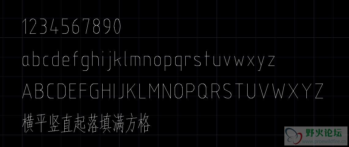

 楼主| 发表于 2013-4-19 17:28 | 显示全部楼层
回复 3# CGKYK 的帖子
感谢回复 不过群里的帖子 我都搜索过了
你看我cad截图
要达到这样的字体  isofont 最接近,但是汉字 字母 数字 高度不协调……
长仿宋字体 高度协调,汉字好看,字母和数字太丑,尤其6 8 9很容易误导
