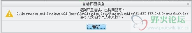

最近Creo2.0 频繁遇到严重错误 提示,简直没法用了。无论运行EFD外观还是画图。都遇到这种问题。
提示如下图:
求高手帮忙!小弟感激涕零!

无论运行EFD外挂还是画图,更正!

把启动目录下的config.pro文件删掉(删掉前先备份一个到别处)再试。
