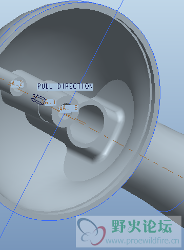

QQ截图20130419115817.png 进水口到大端相连接那里总是凹进去,怎么补平出来, 不然不好脱模

复制内部曲面,然后再做一张曲面,曲面合并,实体化, OK了
 楼主| 发表于 2013-4-19 18:16 | 显示全部楼层
实际操作不会单简单吧

发表于 2013-4-20 11:07 | 显示全部楼层
曲面合并,实体化,
 楼主| 发表于 2013-4-20 11:34 | 显示全部楼层
确实可以
