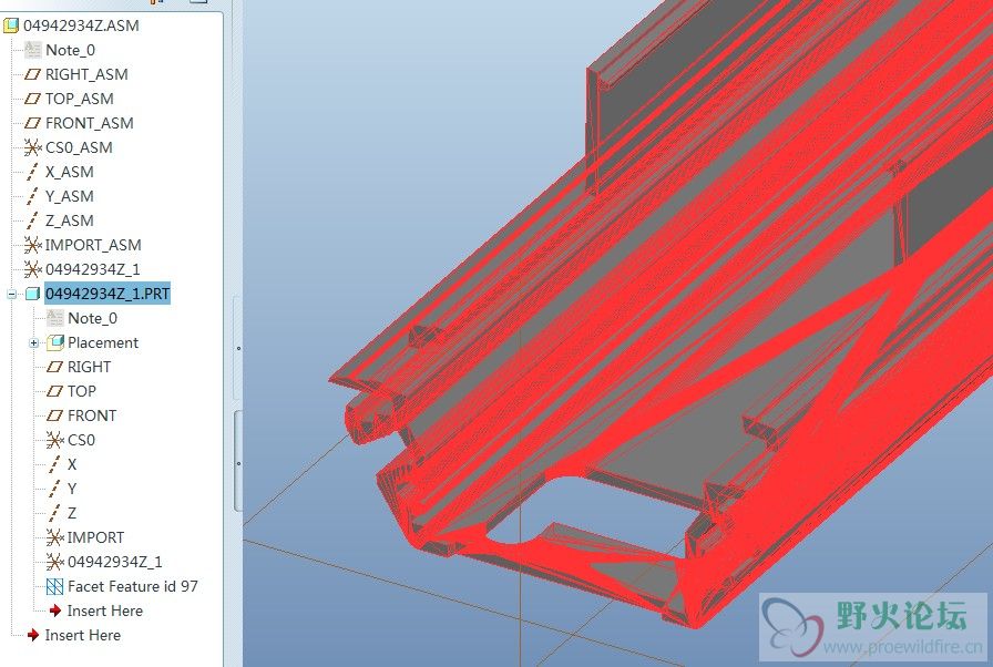

发表于 2015-1-23 16:09 | 显示全部楼层
fjs2008 发表于 2013-4-19 08:58
可以打开,打开的时候下面有个类型,选择Creo View
你好,我们下载欧洲的3D是PVZ格式的。用creo elements 打开,但是不是实体,而是面,也不算是曲面那种。出图和改图都很蛋疼
图片中你的是什么版本?
