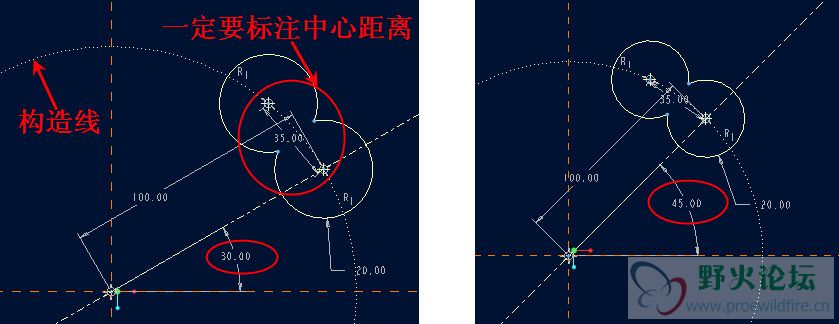

如下图,我画的两个圆形,除去了相交边线,我想改变30度角的大小,使得整个图形绕原点旋转,但是改变角度大小后上面那个圆却不转动,如何使得两个圆形成整体同时转动?

上面那个圆被灰尺寸约束了
两圆心画个中心线,标注圆心距离,两条中心线加个角度或垂直约束

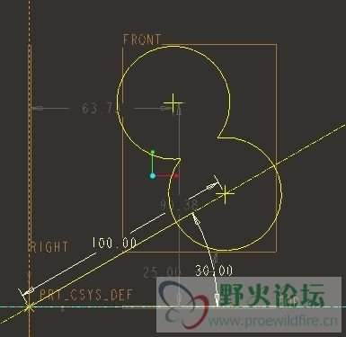

发表于 2013-4-18 22:11 | 显示全部楼层

 楼主| 发表于 2013-4-22 17:22 | 显示全部楼层
回复 3# youzi65 的帖子
如果式两个圆还好处理,但如果有很多个圆或者正方形相交,然后去掉相交边线,你知道怎么快速把它们变成为一体,只要改变下角度就能成为一体同时转动吗

发表于 2013-4-22 18:36 | 显示全部楼层
回复 5# vfdm10 的帖子
原理一样的,添加约束,让个体不能乱动。
