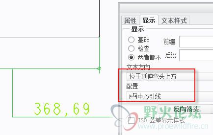

如图所示,求箭头变圆点的方法
尺寸数字引出标注的方法。系统的引出线好像只能是垂直的,有没有水平引出的?

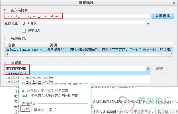

2设置线性尺寸水平
修改工程图配置文件。
default_lindim_text_orientation  horizontal

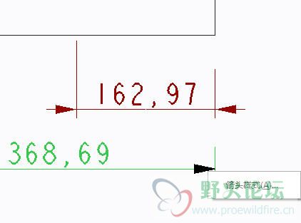

选中箭头,右键箭头样式里改

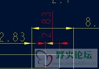

尺寸看图
