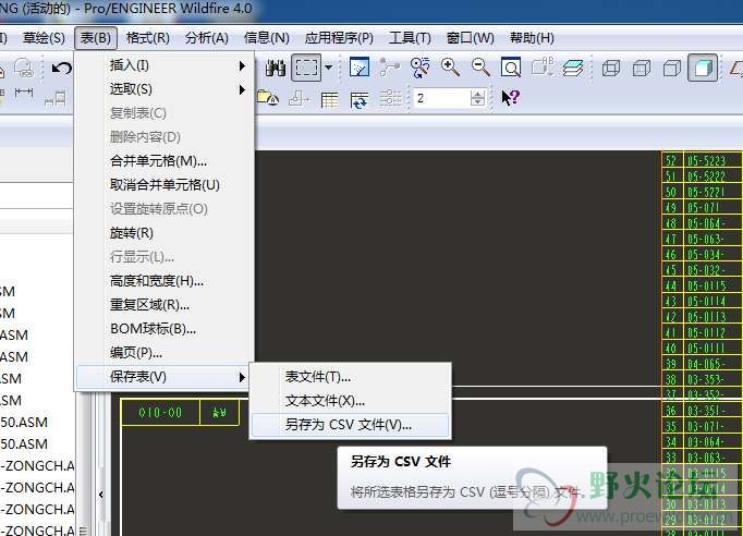

发表于 2013-4-18 20:34 | 显示全部楼层
先选中表
然后选菜单中的表——保存表——另存为CSV文件,
然后将CSV文件重命名,去掉扩展名中的。1,
双击就在EXCEL中 打开了

发表于 2013-4-18 20:44 | 显示全部楼层
把表导出为 csv 或文本文件用记事本打开复制到 excel里去处理
