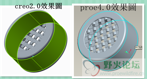

如附件所示:creo把鼠標放在曲面或特征上時它會自動加亮所指的曲面,且它會把所指曲面或特征視覺前置。這樣的視覺效果狠不好,影響3D視覺效果。
proe把鼠標放在曲面或特征上時只加亮曲面的邊界線,這樣不會影響視覺。
重點是:我想讓creo的顯示方式像proe那樣顯示,請助各位幫幫忙~感激不盡啊!這問題已經困擾我好久了。。。

回复 2# 野火 的帖子
楼主讲的是单个零件的效果,你发的是组件的,激活单个零件,其它零件透明。
楼主的问题我也发过帖子,目前为止没人能解决,也有向PTC反应这个问题

回复 3# PENGFEI3777 的帖子
哈哈,3#正解。我也看了你這帖子確實和你遇到的問題一樣。如果你找到了好方法記得笫一時間通知
