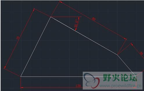

CAD畫一個不規則四邊形,知道四邊長和一個角度怎麼畫最簡單

发表于 2013-4-19 09:05 | 显示全部楼层
画圆
找相互的交点

 楼主| 发表于 2013-4-19 18:00 | 显示全部楼层
我知道是找交点,怎么样做是个问题啊

发表于 2013-4-26 10:03 | 显示全部楼层
如果按照图上所示,所得四边形有无数个!
图上所示的图形中只有一个外角的尺寸,内角尺寸不确定,而四边形又不具有稳定性,所以按图所示有无数解
如果有一个内角尺寸且四边顺序确定则有两个解
