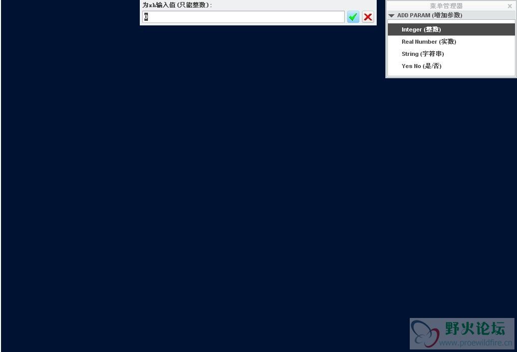

在建工程图时,型号只能输入整数数字,别的不行,请高手指教为什么

点第三个字符串应该就可了
发表于 2013-4-18 20:14 | 显示全部楼层
和你的参数 XH 的类型有关

不知是什么版本的,
我觉得
应该选第二行,或第三行中的实数或字符串型等想要的类型,
就可以输入小数或字符串等想要的类型,
而楼主选了整数,
所以也只能输入整数。
