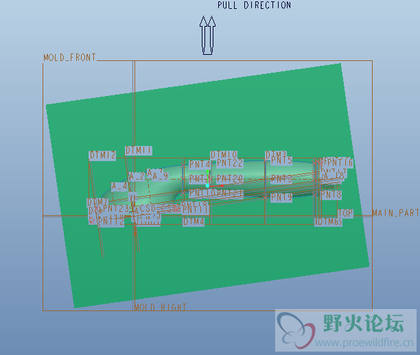

QQ截图20130418084028.png   如图所示,我需要的方向是这样的,但是那两剪头方向与我的不一致,要怎么修改
 楼主| 发表于 2013-4-18 08:42 | 显示全部楼层
模具参照
  如图所示,我需要的方向是这样的,但是那两剪头方向与我的不一致,要怎么修改,求大神指点,急

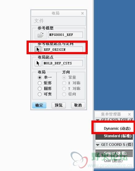

见图
点击参考模型起点与定向
再选择动态
选择要旋转的轴
根据左手定则输入角度
确定
OK

旋转Z轴为你想要的开模方向

回复 6# pro713 的帖子
我放好后,编辑设置成功了,谢谢了
