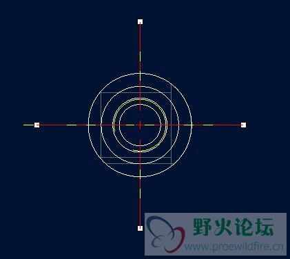

默认状况下,十字的中心线是两个垂直方向一同延长的,如何才能单独延长水平或竖直线呢?可以向线两端分别延伸不同的长度吗?

按住ALT键能解决问题,如果不行,多试一两次是可以的,我一直都是这样做的。

选中十字中心线,四个端点会出现四个小方框,鼠标移到点附近就会变成上下或者左右箭头。按住左键,往相应的方向拖动。箭头截图不上来。

选择好中心线以后,鼠标靠近后,会显示成四个方向都有箭头的图标,这样在拖动就可以了

小版本的不行,较新的修正版就可以了
