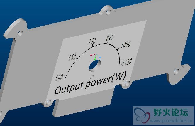

这个有点检点了吧,你写文字将其凹进实体中切除,这样就有了文字表面了,将其表面进行换色即可!

可通过跟踪草绘来实现.

只要你根据零件的比例做一个贴图,这样就可以很吻合地贴上了。

我是想做效果图的 ,跟踪草绘在渲染的时候不显示效果的。

要做效果图,建议你安装keyshot,这个软件学起来很容易,而且做出效果图的效果也不错的,比proe自带的渲染器好多了,而且贴图也方便

简单点的,用光影看看或者其他简单图像软件抠除背景,转成png格式。
