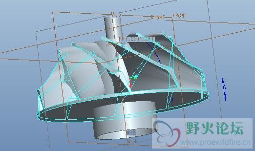

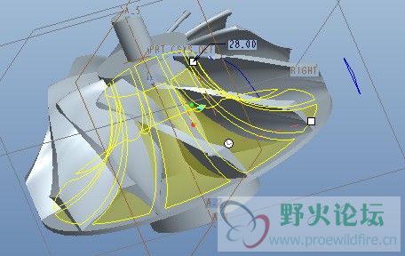

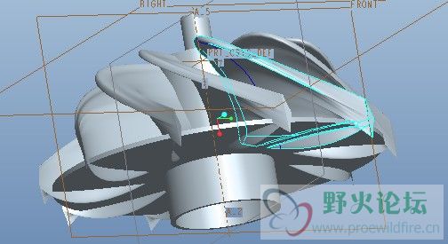

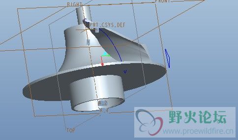

新手,练习Pro/ENGINEER野火版3.0范例导航一书中的曲面造型设计,做离心叶轮时出现了错误,求解决。。
书中操作步骤如下:1通过插入基准曲线创建封闭样条曲线三条,用混合伸出项作出一个叶片。
2采用旋转作出主体部分。
3倒圆角将实体边缘倒出一个较大的弧度;
4用旋转去除材料去掉叶轮多余部分。
5采用阵列的方法阵列出10个其他叶片。。。
我完成后出问题了。。1开始倒圆角部分阵列后失效,如图黄色部分  2旋转去除材料部分失效
第二个问题我是把去除材料挪到最后就解决了。。
第一个问题未知求助。。。
谢谢各位的帮忙,基本已解决如第一张图,收敛问题由于我才初学,所以不太清楚,目前画出来就好了。。。谢谢大家了
解决方法是“ 刘小群”提供的:先做出一个叶片,然后倒大圆角,然后复制曲面,最后阵列。。。
PS我突然发现如果直接用几何阵列貌似可以解决,只是不懂阵列和几何阵列有什么区别。。。

你是说阵列时会出现失败是吧,阵列时做圆角那步会有问题是吧?
如果是上叙我说的那样,我的做法是:把要阵列的叶片复制成曲面,再复制曲面旋转,再阵列后实体化。
 楼主| 发表于 2013-4-20 13:51 | 显示全部楼层
回复 6# 刘小群 的帖子
先做出一个叶片,然后到大圆角,然后复制曲面,最后阵列。。。
的确做出来了。。。
但是我估计叶片应该都成面了,里面都是空心的吧。。。
只有你给了我一个解决方法。。非常感谢。。Thank you ..
