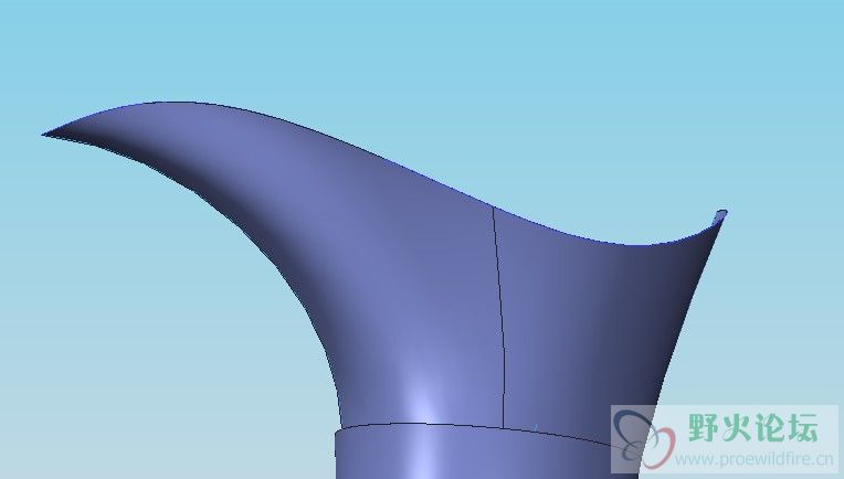

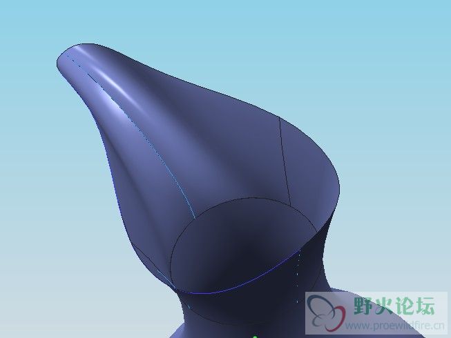

用边界做的,镜像过去不相切,不知道怎么回事?

做边界的时候要对那条边增加法向约束

需要设置垂直于镜像面,当然,前提是你的线需要与镜像面垂直

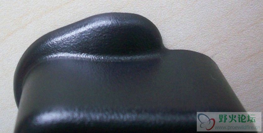

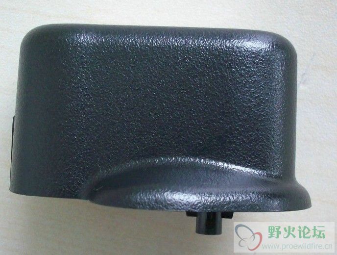

这个曲面用什么命令做?谢谢!

增加法向约束

用边界混合做,倒圆角!

做对称的镜像的对称线处必须垂直啊,不然肯定不相切啊
