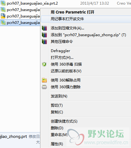

请问安装了PTC_Creo_2.0_M030后,我的 零件 图纸 组件 打开方式总是用Creo View Express 2.0打开,为什么呢?要怎样改才是默认用Creo Parametric 2.0打开?有没有什么简单的方法?
我知道可以拖动文件到程序快捷方式上,或是打开程序,再点文件打开,但是这样都有点麻烦...请问要怎样弄呢?

这个问题我自己解决了,我觉得比较完美了(对于我不用Creo View Express 2.0来说...)因为在安装好软件Creo Parametric 2.0后,默认会在第一次打开软件时,自动安装Creo View Express 2.0,而我要做的就是安装好软件后直接将其安装包删除(注:是安装Creo View Express 2.0的安装包)位于X:\Program Files\PTC\Creo 2.0\Common Files\M0X0\下,有个install文件夹,把它全部删除就OK了!!!!
然后就会默认是Creo 2.0 from PTC打开了!!!!
如图: QQ截图20130422154303.png
