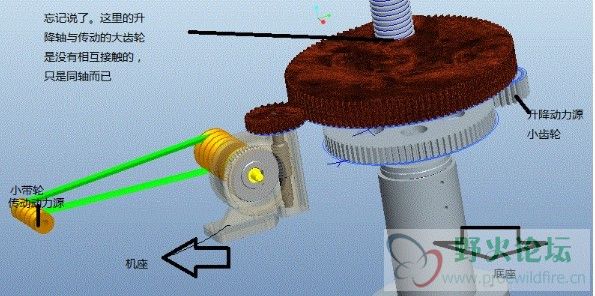

请问大家,我的这个装配图,机座与底座都是固定不动,,按理说装配定义时都要用缺省,可是两者相互位置是确定的,第二个就无法缺省到指定位置了,怎么办啊

不一定非要用缺省哇,缺省只是其默认的约束方式,也可自定义的,只要将元件的自由度约束为0便可```
或者楼主可将两个不动的主体做成一个子装配```

嗯,谢谢啊,这个我没想到你是说把两个不动的主体组成一个组装配,在整体用缺省定义吧
,但是,我在组装两个不动的主体时要用什么约束呢,第一个添加的是用什么约束缺省吗,添加第二个的时候又用什么

这个你只要将其完全约束到合适位置就行了,难道楼主只会用缺省么?
通过其他平行、重合、距离等···

基座或底座其中一个采用用户定义约束就行了,在装配前在组件中先定义好它两的相对位置的基准面和轴线。
