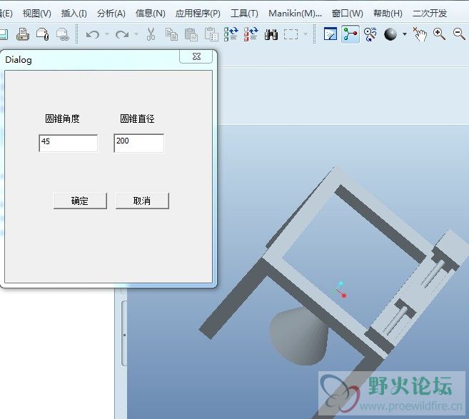

刚刚学习二次开发,照着例子把单个零件利用MFC的对话框和PROE里的工具和关系进行了参数化的二次开发,然后我想对整个装配体机构进行参数化二次开发 没有找到相关的例子 自己按照零件的参数化方法也能进行 但是很麻烦而且有bug 每次直接打开装配体时都无法再生 但是打开一个零件后就可以再生.

修改程序,把事件“单击确定按钮,执行装配体再生”添加的程序中即可,具体程序函数可参考帖子中的内容:http://www.proewildfire.cn/thread-106413-1-2.html
