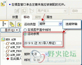

发表于 2008-9-10 22:29 | 显示全部楼层
如简单的旋转可用如图片试试

发表于 2008-9-10 23:00 | 显示全部楼层
左手按下 ctrl + alt ,右手按下中键旋转

发表于 2009-1-2 22:25 | 显示全部楼层
按住ctrl+alt+中键的同时移动鼠标。
