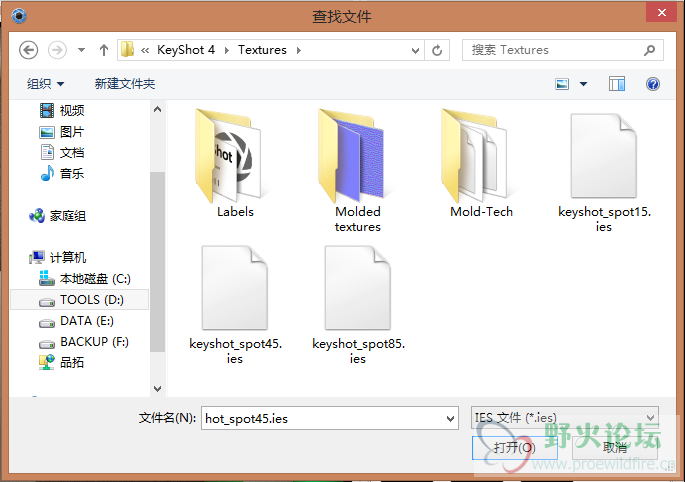

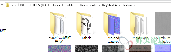

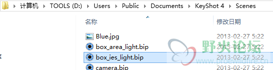

首先,KEYSHOT4自带的三个灯光文件是在 X:\Users\Public\Documents\KeyShot 4\Textures文件夹里面,所以下载好文件后可以直接解压到此文件夹里。

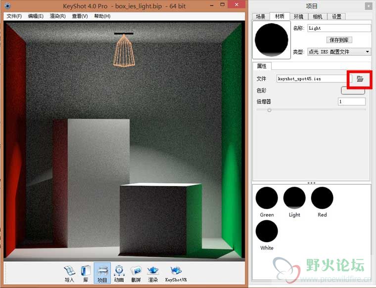

解压好以后,我们可以打开场景box_ies_light.bip来试试灯光效果了。

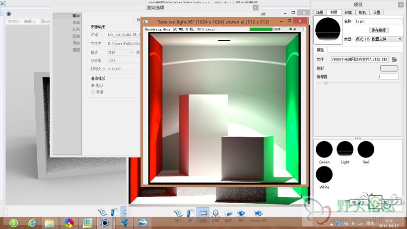

打开场景后,打开项目,然后编辑灯光的材质:可以看到灯光的材质为点光 IES 配置文件,

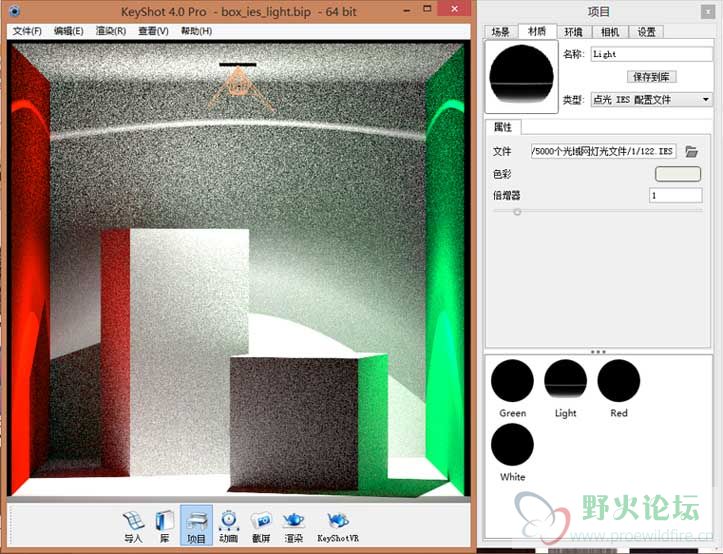

点文件夹选取我们解压好的灯光文件,灯光立刻就替换好了

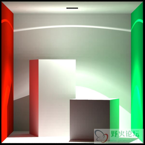

最后渲染一下看看最终效果:
就是这么简单。
