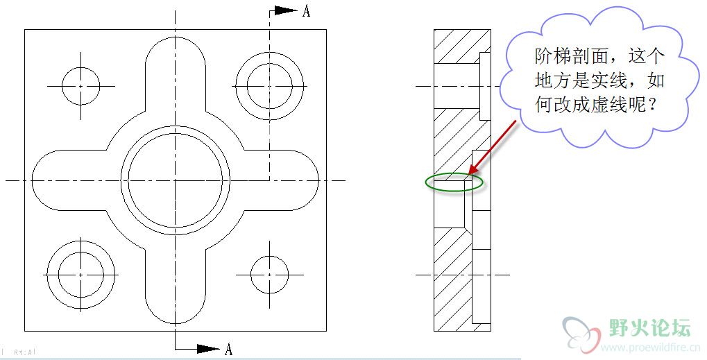

如图所示

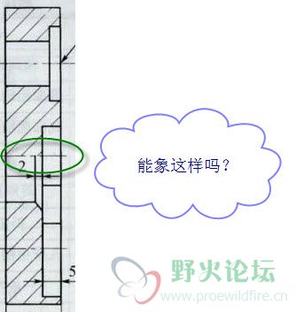

 楼主| 发表于 2013-4-17 08:05 | 显示全部楼层
能如此?

发表于 2013-4-17 08:27 | 显示全部楼层
导出为CAD文件,然后在CAD中更改线型,想要什么线型就什么线型。

我的工程图都是在PRO/E中完成

 楼主| 发表于 2013-4-18 16:48 | 显示全部楼层
无人关注?!

回复 楼主 hxfzmhph 的帖子
PROE好像还不能更改

回复 楼主 hxfzmhph 的帖子
那个地方就是应该是那个样子,因为你没有剖到当中的孔嘛,proe识别的没有错误。。。。。。。。。
