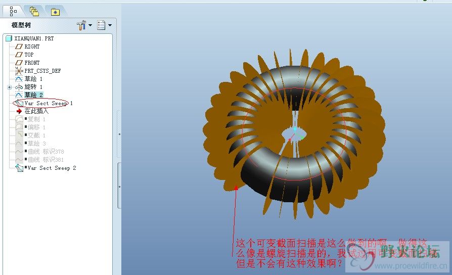

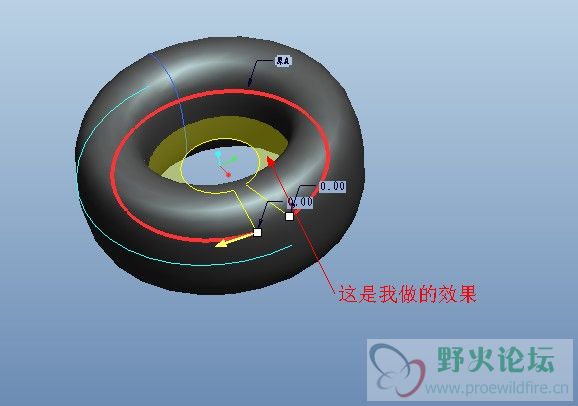

可变截面扫描做出来的像螺旋扫描呢,搞不懂,谁帮我解释一下

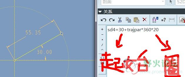

30是起始角度,可任意
20 是转的圈数

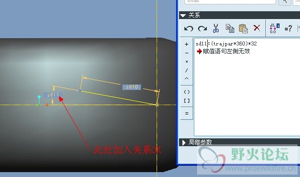

这种变截面扫描一般都要运用到关系,
找点这方面的教程看一下吧。
