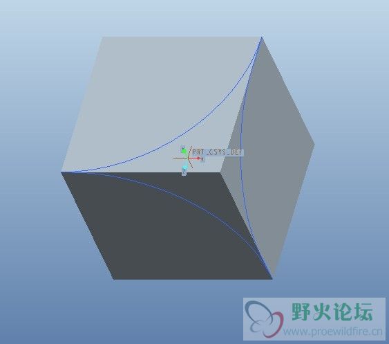

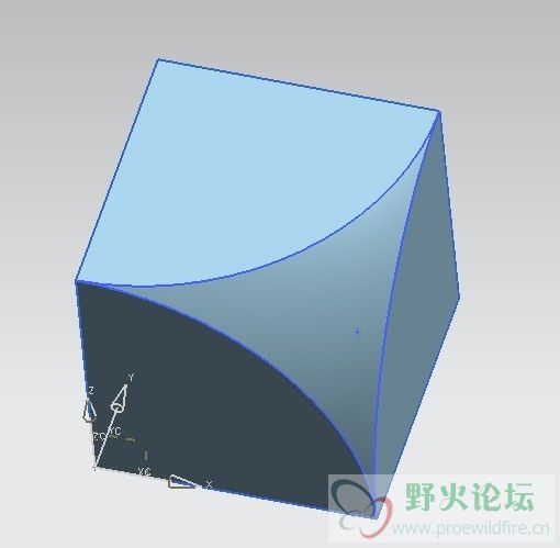

[已解决] 请问高手,这个圆角怎么做的啊,
发表于 2013-4-16 22:19 | 显示全部楼层 |阅读模式
谢谢各位高手,

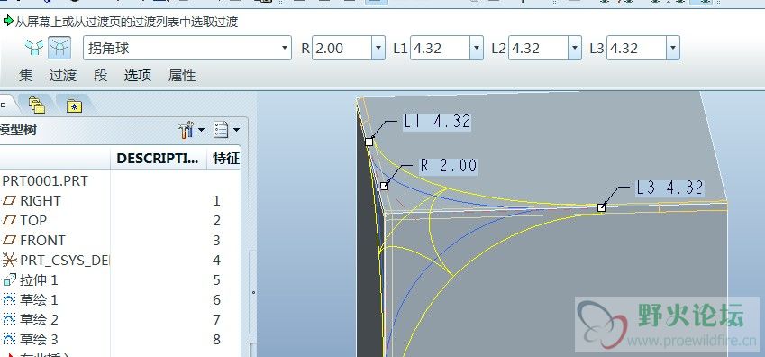

发表于 2013-4-16 23:10 | 显示全部楼层
你下图应该是左面切的
2753

发表于 2013-4-17 08:19 | 显示全部楼层
不错。‘拐角球’倒角。学习了。谢谢2楼的解答。

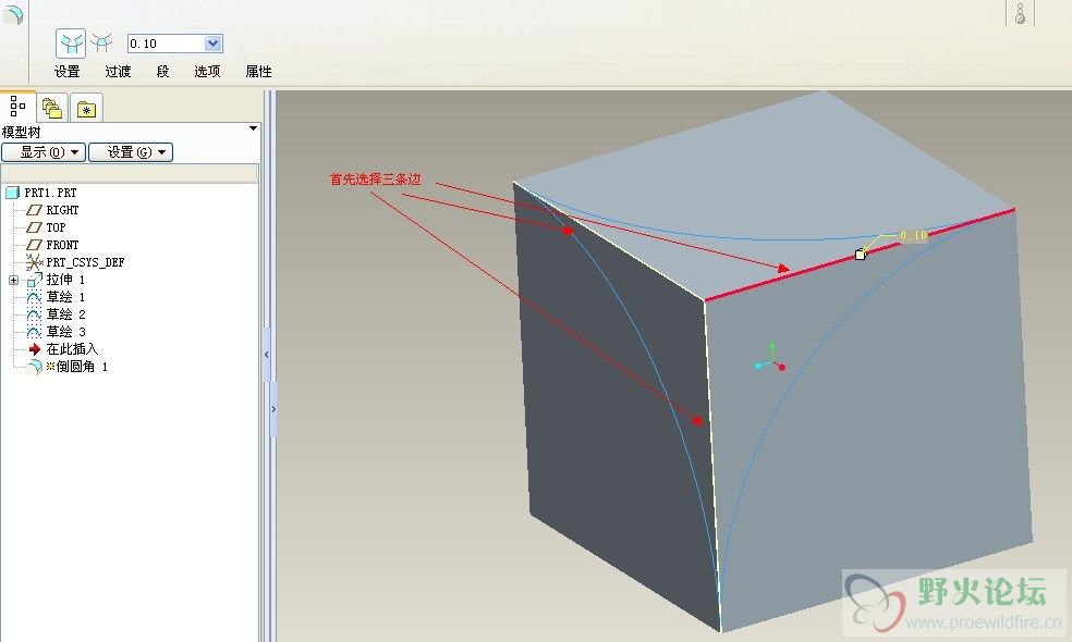

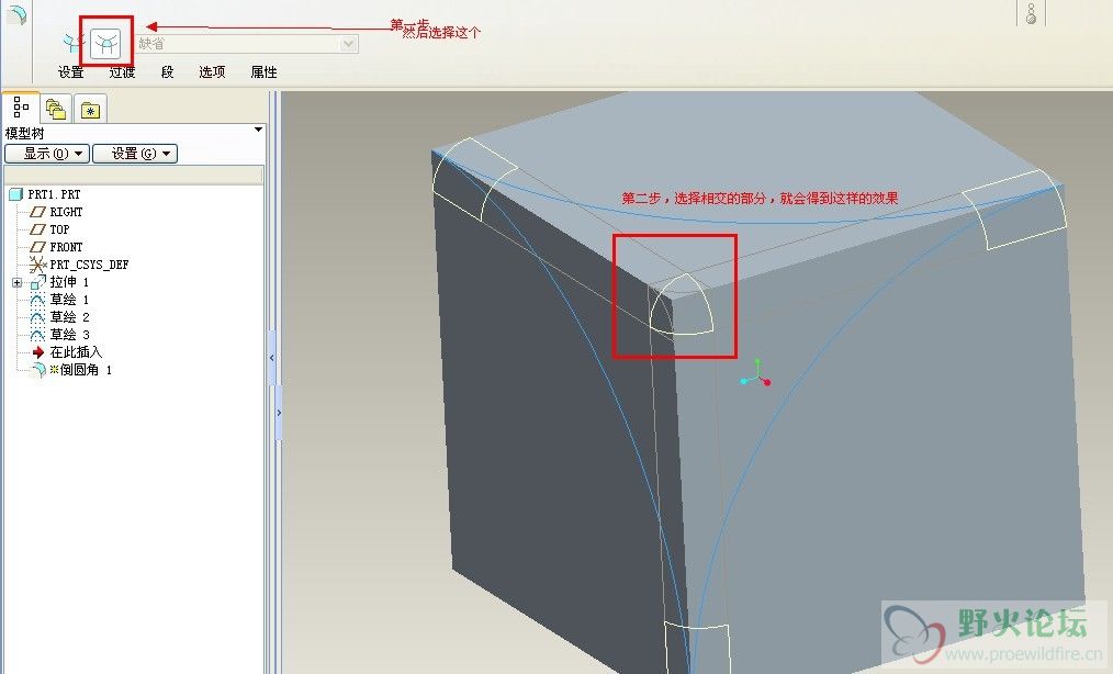

发表于 2013-4-17 10:45 | 显示全部楼层
这是我做的一个请楼主参考,步骤如图:第一步,首先选择倒圆命令,然后选择三条边 选边.jpg ,第二步,选择倒圆的类型如图所示 选择类型.jpg 根据图上的方法,就可以出现拐角球选项了,如下图 选拐角球命令.jpg ,然后调参数,就可以得到最终效果, 效果.jpg
效果见附件,只是这个参数我调得有点粗超,不知道楼主是不是要这样的效果,有些地方做的不好,希望大家能指出来

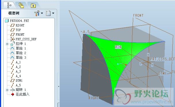

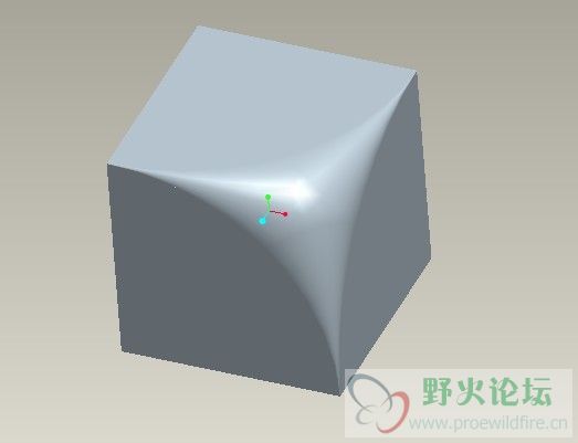

发表于 2013-4-17 15:15 | 显示全部楼层
感觉用切除倒是一下子能弄到这种效果

发表于 2013-4-17 16:02 | 显示全部楼层
拐球角好像出来不是光滑的呀。不知道怎么设置里面的参数。

发表于 2013-4-17 16:49 | 显示全部楼层
拐球角我也试过,没有直接切出来的光滑,楼主的图应该是切出来的才有那种效果吧
