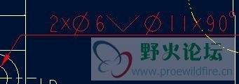

未命名1.jpg 放在尺寸下面如何做的?
求帮助!

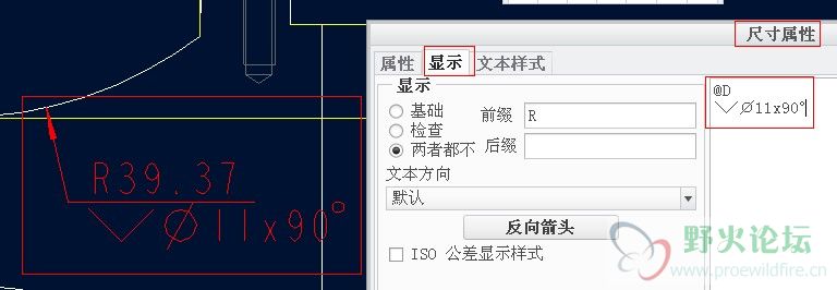

双击尺寸,编辑尺寸属性。
在你要放到下面的内容放到第二行,看图
