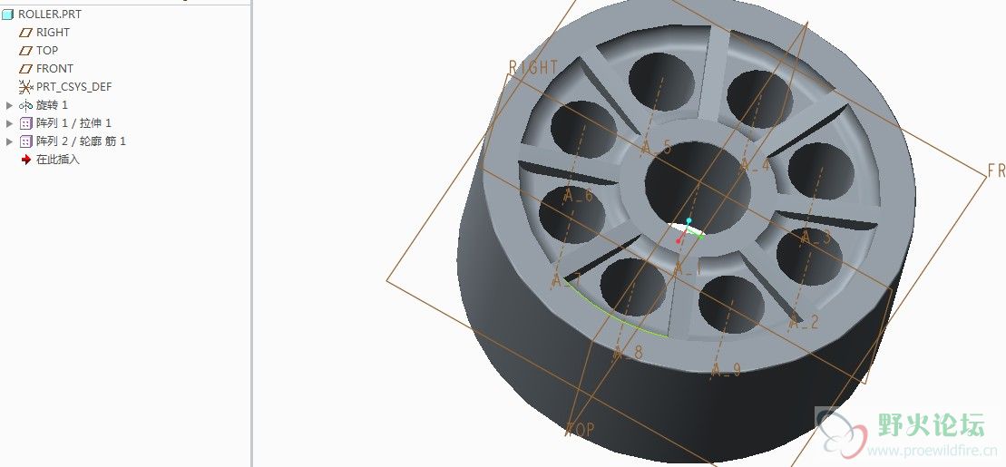

发表于 2013-4-16 10:45 | 显示全部楼层 |阅读模式
小弟刚刚学这个软件,我用的3.0,在画图时,画了个筋,但是想阵列的时候却不好阵列,不知道为什么,请高手指教,随便麻烦把筋阵列的图上传让我学习学习,谢谢 roller.prt.part1.rar (90 KB, 下载次数: 2) roller.prt.part2.rar (90 KB, 下载次数: 2) roller.prt.part3.rar (90 KB, 下载次数: 2) roller.prt.part4.rar (55.21 KB, 下载次数: 2) 4.5-16托轮-Model.part01.rar (90 KB, 下载次数: 2) 4.5-16托轮-Model.part02.rar (90 KB, 下载次数: 2) 4.5-16托轮-Model.part03.rar (90 KB, 下载次数: 2) 4.5-16托轮-Model.part04.rar (90 KB, 下载次数: 2) 4.5-16托轮-Model.part05.rar (3.99 KB, 下载次数: 3)

发表于 2013-4-16 10:54 | 显示全部楼层
是这样的情况么?
直接就做出来了啊!我用的creo,给你上传prt你也打不开,你看看我的模型树吧

 楼主| 发表于 2013-4-16 14:42 | 显示全部楼层
回复 2# 我爱creo 的帖子
对啊,就应该上这个样子,大哥,麻烦你把你的模型树打开,我想看下里面的细节。谢谢

 楼主| 发表于 2013-4-16 14:51 | 显示全部楼层
回复 2# 我爱creo 的帖子
上传PRT应该可以打开的吧,我的文件不也上PRT格式的嘛?为什么你模型树第2个有个轮廓,怎么弄出来的啊?谢谢

 楼主| 发表于 2013-4-17 08:19 | 显示全部楼层
期待高手用PROE画出来让我学习学习,非常感谢

发表于 2013-4-17 11:06 | 显示全部楼层
我这个是3.0做的,希望能帮到你。图片我用jpg,小雨195k都放不上来,提示无效图片,只好上传压缩包。
