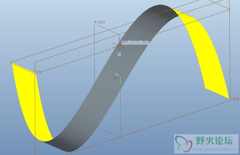

在Proe5.0中如何对曲面作单面着色,在4.0之前的几个版本都可以做,但是在5.0中,没有找到方法,请知道的大师指导!

 楼主| 发表于 2013-4-16 10:17 | 显示全部楼层
我说的曲面单面着色,就是进入PROE5.0直接拉伸一个曲面出来,然后两面个作不同的颜色。

 楼主| 发表于 2013-4-16 10:36 | 显示全部楼层
楼上那位,我这个问题本是个基础知识,但是我在5.0里面经过很多次尝试,做不了,才来发帖的。你如果可以做,请告知详细步骤!

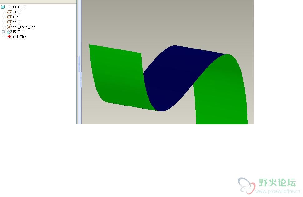

发表于 2013-4-16 17:00 | 显示全部楼层
当时没仔细看  我也试过了  没有厚度的曲面好像不能涂颜色 这个是我放了一点点厚度的

 楼主| 发表于 2013-4-16 17:06 | 显示全部楼层
就是因为没有厚度的曲面,还没有找到如何单面着色,虽然是个无关紧要的小细节,但我就是纠结一下子,看有谁可以帮我解决这个问题, ,谢谢。
发表于 2013-4-18 01:39 | 显示全部楼层
曲面也得转为实体才行啊。
