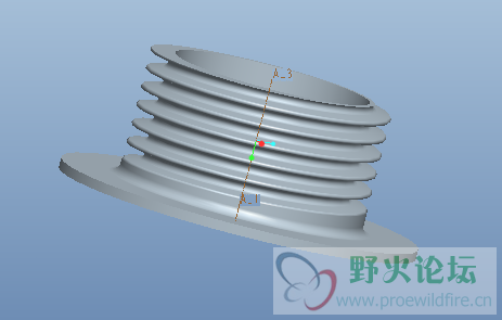

如题,旋转切口画的实体在工程图标注时不知道为什么无法标注

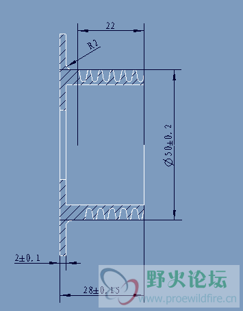

截面尺寸都已知,但是标注时无法执行,下面是他们的截图

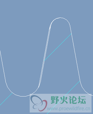

是不是因为图4哪里不是剖面啊?所以有了两条线

可以做辅助线标注

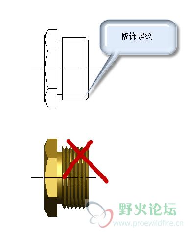

PRO/E中的螺纹一般不要画出螺牙,而是用修饰螺纹表示!

9楼的说法很正确,定了,Proe话齿轮,不用画出形状,一个圆柱再用螺纹修饰即可!
