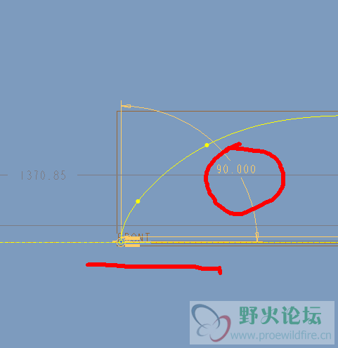

请问一下,这个草绘样条的时候,哪个度数是怎么标识出来的?

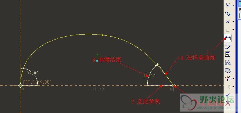

发表于 2013-4-15 09:33 | 显示全部楼层
希望能可以帮到你

发表于 2013-4-18 17:14 | 显示全部楼层
简单的说就是线点线
