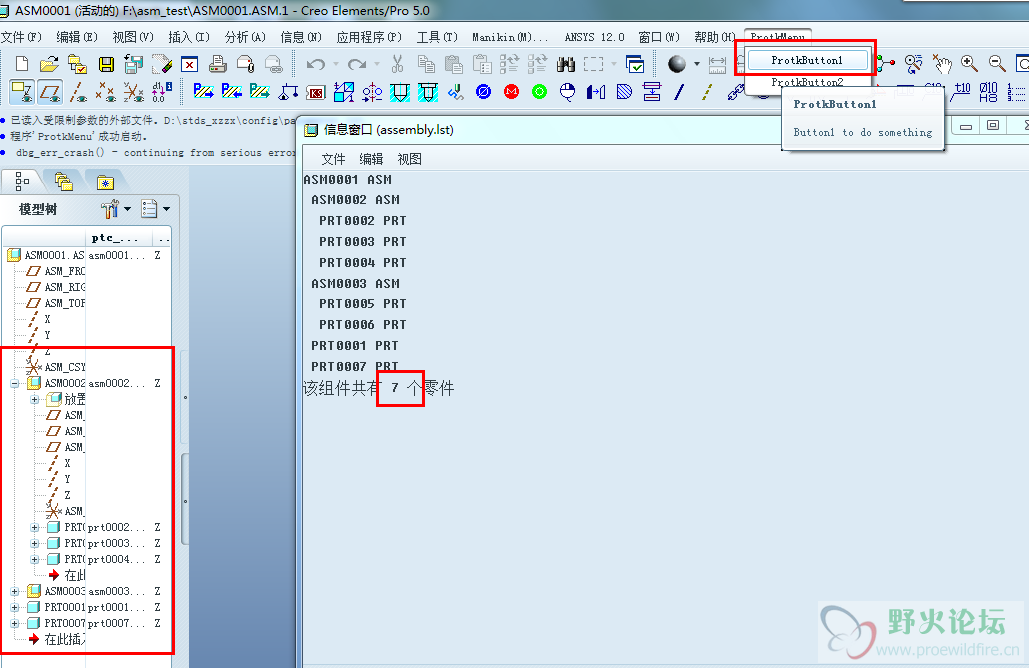

今天看tkuse,看到一个例子,稍加修改得到一个很有用的功能,可以得到装配的所有零件的总数。有的时候做大装配的时候会想知道装配一共有多少件,用这个工具就可以了。放到D盘添加辅助应用程序就可以了。允许的分卷太小,只能这样了。

5.0版本可以用。

额 不知道怎么用唉~~~菜鸟求详细教程
