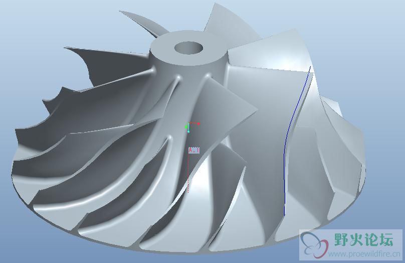

想对叶轮的尺寸进行修改,去除蓝线以外的部分,蓝线为iges导入格式,想利用旋转操作旋转蓝线形成面,再去除材料,结果无法对蓝线进行旋转。该如何做?

那条是空间曲线,你转不了的, 你要用vss切除。

回复 2# ganyiwei 的帖子
空间曲线不能旋转吗?本人小白,求确认,谢谢!

导入蓝线后,在旋转除料的情况下,“使用”蓝线,并形成一个封闭图形,就OK了。
如果不行,就先将蓝线投影在一个通过叶轮轴线的面上,再按照上述方法做。

您说的方法我都试过,但是没有成功。1.旋转的时蓝线选不上,不能进行旋转。2.将蓝线直接投影到某一过轴的面上所得的曲线并不是叶轮的外边缘线。必须的得把蓝线上的每一天绕轴线旋转某一角度到同一轴面上才能得到叶轮外边缘线,但是这个操作我不会啊。求解,谢谢

直接用旋转是不行的。过叶轮轴心作一直线用来作变扫的轨迹线;加选蓝线为第二轨迹线;截面为一圆,圆心在叶轮轴心上,圆边线参照蓝线;变扫出的曲面实际是一旋转曲面,用此曲面实体化修剪即可。

按照你的方法做出来了,真是太感谢了!!! :victory:
